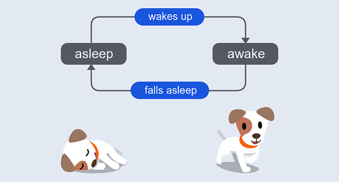

Состояния (states) представлены прямоугольниками со скругленными углами. Чтобы нарисовать диаграмму состояний собаки, сначала на ум приходят два состояния:
Собака всегда спит или бодрствует. Собака не может спать и бодрствовать одновременно, и собака не может ни спать, ни бодрствовать. Есть только эти два состояния, строго ограниченное, конечное число состояний.
Переходы и события

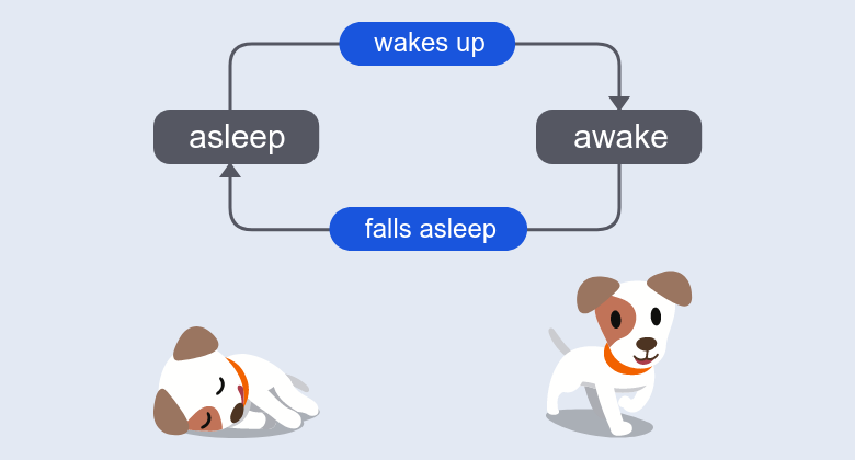

То, как собака переходит между сном и бодрствованием, происходит через переходы (transitions), которые символизируются стрелкой, указывающей от одного состояния к другому в последовательности процесса.
Переход вызван событием (event), которое приводит к изменению состояния. Переходы помечены своими событиями.
Переходы и события детерминированы. Детерминированный означает, что каждый переход и событие всегда указывают на одно и то же следующее состояние и всегда приводят к одному и тому же результату из заданного начального состояния при каждом запуске процесса. Собаки никогда не просыпаются, чтобы заснуть, и никогда не засыпают, чтобы проснуться.
Этот крошечный собачий процесс с двумя конечными состояниями и двумя переходами является конечным автоматом (state machine). Конечный автомат используется для описания поведения чего-либо. Автомат описывает состояния объекта и переходы между этими состояниями. Это конечный автомат, потому что он имеет конечное число состояний. (Иногда люди сокращенно называют конечные автоматы FSM - от Finite State Machine).

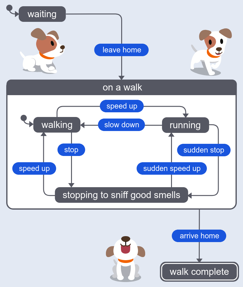

Начальное состояние

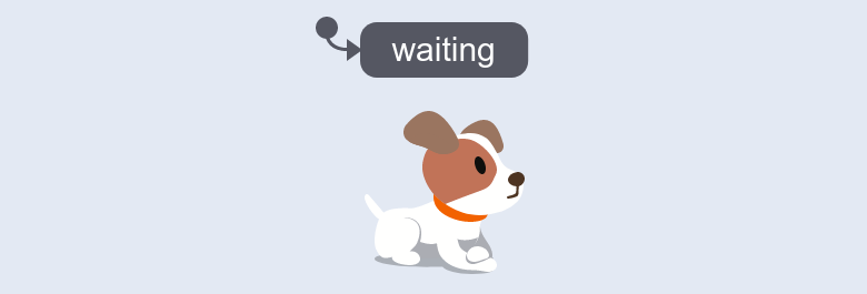

Любой процесс, у которого есть состояния, будет иметь начальное состояние (initial state), состояние по умолчанию, в котором процесс существует до тех пор, пока не произойдет событие, изменяющее состояние процесса.
Начальное состояние представлено закрашенным кружком со стрелкой, указывающей от круга к начальному состоянию.
Используя диаграмму состояний для описания процесса выгула собаки, начальным состоянием будет ожидание прогулки.

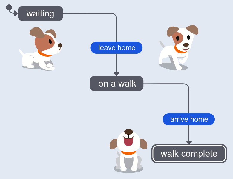

Конечное состояние
Большинство процессов с состояниями будут иметь конечное состояние (final state), последнее состояние, когда процесс завершен. Конечное состояние представлено двойной рамкой на прямоугольнике с закругленными углами.
В диаграмме состояний выгула собаки конечным состоянием будет прогулка завершена.

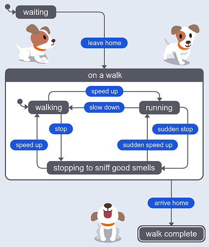

Составные состояния
Составное состояние — это состояние, которое может содержать больше состояний, также называемых дочерними состояниями. Эти дочерние состояния могут возникать только тогда, когда происходит родительское составное состояние. Внутри состояния «на прогулке» могут быть дочерние состояния ходьбы, бега и остановки, чтобы почувствовать запахи.
Составное состояние символизируется помеченным прямоугольником со скругленными углами, который действует как контейнер для своих дочерних состояний.
Составное состояние также должно указывать, какое дочернее состояние является начальным. В составном состоянии на прогулке начальное состояние — это ходьба.
Составные состояния — это то, что делает диаграммы состояний способными обрабатывать более сложные задачи, чем обычный конечный автомат.
Атомарные состояния
Атомарное состояние — это состояние, не имеющее дочерних состояний. Ожидание, завершенная прогулка, ходьба, бег и остановка, чтобы вдохнуть приятный запах, — все это атомарные состояния.

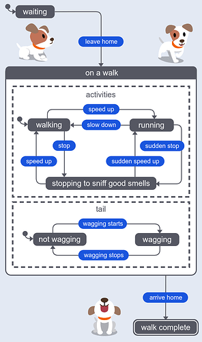

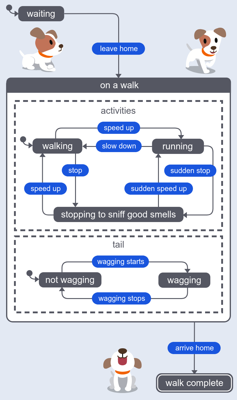

Параллельные состояния
Параллельное состояние — это составное состояние, в котором все его дочерние состояния, также известные как регионы, активны одновременно. Внутри контейнера составного состояния области разделены пунктирной линией.
Внутри составного состояния на прогулке может быть две области (региона). Одна область содержит дочерние состояния активности собаки: ходьбу, бег и остановку, чтобы вдохнуть приятный запах, а другая область содержит состояния хвоста собаки, когда она виляет, и не виляет. Собака может ходить и вилять хвостом, бегать и вилять хвостом или останавливаться и принюхиваться, виляя хвостом, она также может выполнять любое из этих действий, не виляя хвостом.
Каждая область также должна указывать, какое дочернее состояние является начальным. В нашей хвостовой области исходное состояние не виляет.

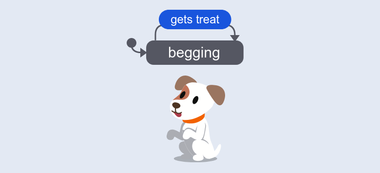

Переход без смены состояния
Переход без смены состояния (self-transition) — это когда событие происходит, но переход возвращается в то же состояние. Стрелка перехода выходит и снова входит в то же состояние.
Полезный способ описать самопереход — это «что-то делать, а не куда-то идти» в процессе.
В процессе попрошайничества собаки, будет состояние попрошайничества с событием получения угощения. А для собак, которые любят свою еду, независимо от того, сколько раз вы проходите через событие получения угощения, собака возвращается в свое состояние попрошайничества.

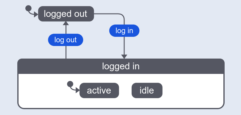

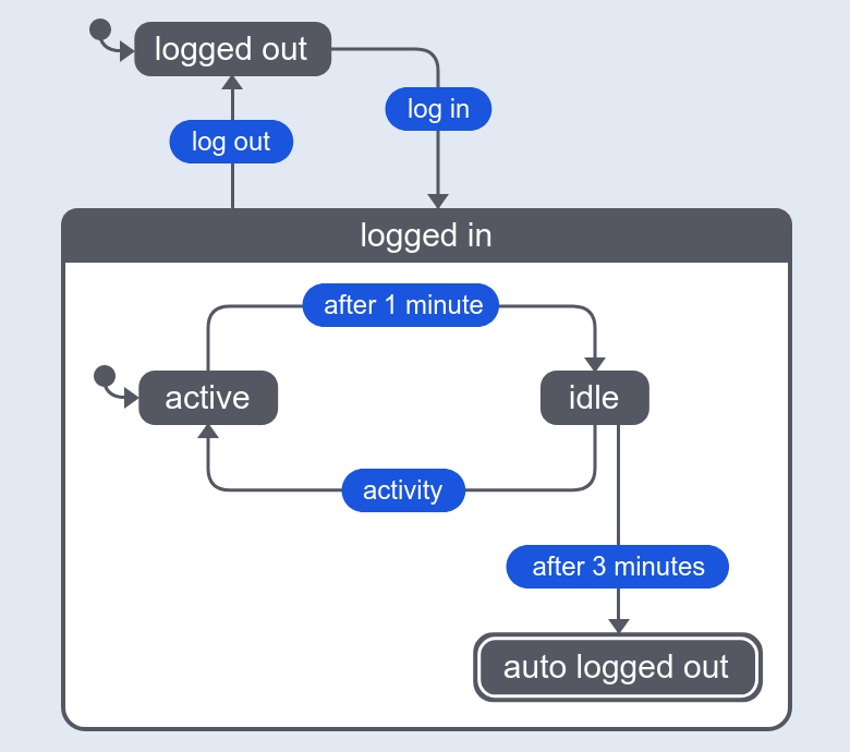

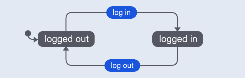

Планирование диаграммы состояний для автомата входа в систему
Чтобы нарисовать диаграмму состояний для машины входа в систему, начните с перечисления основных событий в процессе. Подумайте, что будет делать ваш процесс входа в систему:
  • log in
  • log out
Затем перечислите состояния, которые существуют в результате этих событий:
  • logged in
  • logged out
Когда есть какие-то события и состояния, начинает складываться диаграмма состояний.
Не забывайте исходное состояние. В этом случае состояние выхода из системы является начальным состоянием, так как любой новый пользователь войдет в процесс, выйдя из системы.

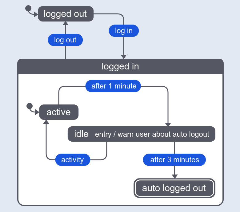

Отложенные переходы
Некоторые процессы входа и выхода из системы будут отключать неактивного пользователя через фиксированный промежуток времени в качестве меры безопасности.
Активное и незанятое состояния возникают только тогда, когда пользователь вошел в систему, поэтому они становятся дочерними состояниями внутри составного состояния вошедшего в систему.
Начальное состояние внутри составного состояния «вошел в систему» является активным, поскольку это происходит как прямой результат события входа в систему, а вход в систему является признаком активности пользователя.
Отложенный переход (delayed transition) — это тип перехода, который происходит после нахождения в состоянии в течение определенного периода времени. Отложенный переход помечен «после» и фиксированной продолжительностью, чтобы указать, сколько времени должно пройти до перехода в следующее указанное состояние.
В диаграмме состояний входа в систему за активным состоянием следует отложенный переход на 60000 миллисекунд или 1 минуту, чтобы определить, находится ли пользователь в режиме ожидания. Если событие активности происходит до того, как переход достигает одной минуты, процесс возвращается в активное состояние.
Отложенный переход на 180000 миллисекунд, или 3 минуты, следует за состоянием ожидания для перехода в состояние автоматического выхода из системы, если пользователь остается в режиме ожидания.
Действия
Диаграмма состояний используется для обозначения действий (actions) в системе за пределами диаграммы состояний. Действия также широко известны как эффекты (effects) или побочные эффекты (side-effects). «Побочные эффекты» звучат как отрицательный или неважный термин, но инициирование действий — основная цель использования диаграмм состояний.
Действия — это события, которые не имеют влияния или последствий для остальной части последовательности, событие просто запускается, и последовательность переходит к следующему этапу процесса. Например, диаграмма состояний входа в систему может выполнять действия, которые изменяют пользовательский интерфейс.
Действие может запускаться при входе в состояние или выходе из него, а также при переходе. Действие над состоянием включается в контейнер состояния с меткой «вход /» или «выход /» в зависимости от того, должно ли действие запускаться при входе в состояние или выходе из него.
В диаграмме состояний входа в систему есть действие входа в состояние ожидания, чтобы предупредить пользователя о том, что он может выйти из системы.
